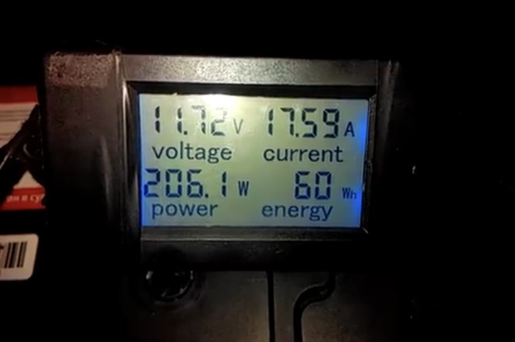

    Судя по этому фото: оригинальный вентилятор wj примерно на 200w.
    Ибо на вжике это вентилятор… кондиционера . Не знаю, как некоторым его хватает.

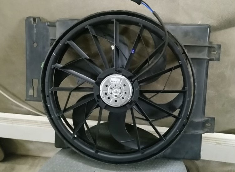

    Вентилятор Jeep wj. 200w. 6 лопастей
    Вентилятор в сборе с диффузором МВ w203. 600w. 7 лопастей
    Вентилятор МВ w203 установлен в диффузор Jeep tj 4.0.

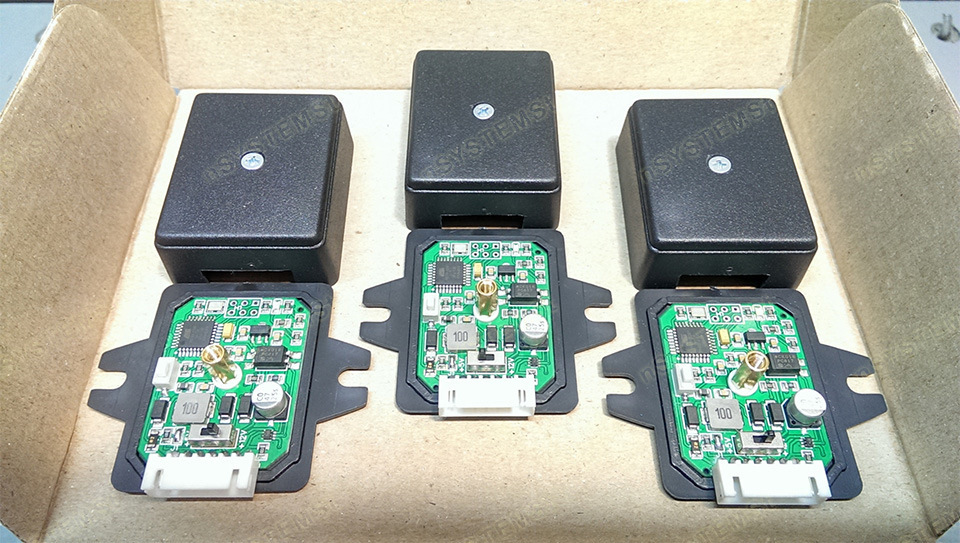

    Новым вентилятором нужно управлять. По этой причине пришлось сменить блок А600, который я недавно устанавливал. Выбор пал на ApwmU — универсальный шим-адаптер для электронных вентиляторов ОЖ
    так как он делается тем же человеком, что и блок А600, работой которого я остался очень доволен.

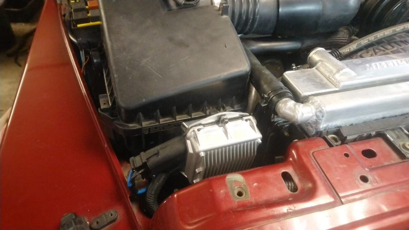

    Родной силовой блок МВ потребовалось перенести, так как на диффузоре ему места не нашлось.

    1. Диаметр вентилятора от МВ аккурат подходит к диффузору 4.0.
    2. Этот вентилятор на 600w. Устанавливался вплоть до с55амг.
    Чего-то похожего у других производителей не нашёл.
